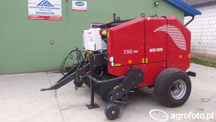

    Prasa Belująca Metal-Fach Z562 RN

    ile trzeba dopłacić za zakiszacz?
    współczuje zakupu :/
    nie jest tak żle ma swoje wydziwy ale jest dość wydajna i wytrzymała ja ju mam 4000 zrobione i tylko jedno mnie wkur..... a mianowicie ciągle włazi mi sianokiszonka za nóż od siatki i mnie wiem jak z tym sobie poradzić od srodka na walcu niby jest jakaś guma ale nic nie daje
    Ile trzeba wybulić za taką maszynę? :)
    karol091193 - Nie wiem dokładnie bo wszystko było brane od razu ale ok. 3500zł
    pawell21 - Pierwszego pokosu zrobiłem lekko ponad 400 bel i wszystko praktycznie cięte nożami, na początku miałem mały problem z nią ale już idzie jak trzeba ;) Mhmm co do sianokiszonki wchodzącej pod nóż od siatki weź wywal tą gumę z blachą całkowicie wtedy nie będzie zapychać ;) Od wyjęcia nie zdarzyło mi się aby zapchało tam właśnie.
    Mati2812820 - 47 tyś netto
    Współczuję prasy. Kontroluj rotor czy spawy nie puszczają.
