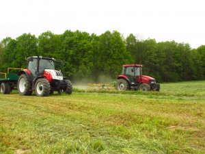

Sprzęt konkretny :) mógł byś powiedzieć jak się zgrabiarka sprawuje bo w okolicy nie widziałem jeszcze szeregowej a mamy w planach taką kupić, jak z czystością, szybkością no i wydajnością tego zestawu, zetor 3 szosową daje radę?

Nie wiem, jak się sprawdza autorowi zdjęcia, ale mamy Kvernelanda tego typu i osobiście uważam, że to lepsze rozwiązanie, niż zgrabiarki, które zgrabiają do środka. Bardzo fajnie się tym sprzętem pracuje, jest poręczniejszy do transportu, wygodnie się omija słupy, wykańcza kliny itd. Jest też dużo lżejsza - ok. 1200 kg, podczas gdy Krone dwukaruzelowy grabiący do środka ok. 2000 kg. Ważne, żeby była na tandemowych wózkach.

Zgodzę się w zupełności z timo. Zgrabiarka bardzo dobrze się sprawuje bardzo dobrze i łatwo zgrabia sie boki pola. Jest możliwość zarabiania dwóch pokosów na raz prędkość jazdy to w zależności od terenu jak równy to można szybciej. Zetor spokojnie daje rade na 3 szosowej.

Ta zgrabiarka przechodzi na lewo i na prawo bez zmiany siłownika czy musisz przełożyć na drugi trzpień?

Przy zgrabiarkach które zgrabiaja do środka wysiadają wałki odbioru mocy (przekaźniki) przy intensywnym użytkowaniu

Dzięki za odpowiedzi właśnie o to mi chodziło wybierając zgrabiarkę tego typu żeby wszędzie nią wjechać i nie latać z grabiami a ląki mamy różnego typu i chyba żadnej prostokątnej :P
