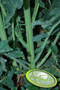

    Mało wody źle dużo wody też nie dobrze. Niestety widac już pęknięte rośliny, trzeba będzie popryskać czymś konkretnym na grzyba.

    Też tak mam :(
    .Co na to proponujecie?

    to nie jest grzyb moge sie mylic to wina zimnych nocy lub przymrozkow
    grzyb nie, ale bedzie mu tu łatwiej zainfekować.
    tak jest jak rzepaki bardzo intensywnie rosną a nocami jest zimno - nie pierwszy rok z takimi objawami

    Łodygi rzepaku mogą pękać z powodu:
    - mrozu
    - niedoboru boru
    - intensywnego wzrostu
    Tu przyczyny sa dwie zimne noce I duze przyrosty.
    U mnie też to występuje mimo stosowania boru. Dużo wody i soki rozrywają łodygę.
    moim zdaniem to jest niedobór boru.
    Boru to on dostal tyle ile trzeba wiec tutaj reszta zadzialala
    jakie województwo? u mnie właśnie pękniecia pojawily sie po zimnej nocy .
    Dolnoslaskie
