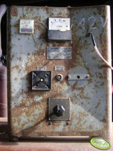

    Prostownik
    Rok 1961 obudowa oryginalna tak jak transformator i przełączniki....

    prostownik to prosta rzecz więc nie ma się tam co zepsuć oprócz diod :D
    W tym prostowniku, jeżeli przetrwały, są jeszcze diody selenowe. Śp sąsiad takiego miał. Nie do zajechania.
    a nie nazywa to się ''stos selenowy'' ?  co do selenów to mam jeszcze 2 komplety na prostownik  :D
    tak, "stos selenowy" "prostownik selenowy" "płyty selenowe" (prostownik w znaczeniu nie całego urządzenia a tylko kompletu selenów 'prostujących' napięcie). Jednak dioda to też jest, ponieważ istotą diody jest przewodzenie prądu w jednym kierunku, co seleny przecież właśnie robią. Mają i warstwę akceptorową p i donorową n. Mało tego, w złączu selenowym powstaje efekt fotoelektryczny więc nazywanie jest DIODĄ półprzewodnikową nie jest nadużyciem.
    Sam do niedawna miałem takie w prostowniku, ale padły i wymieniłem na kompletne mostki prostownicze krzemowe dużej mocy.
    Stosy są dobre, ale nie mają takiej dużej mocy. Trochę przeciążenia i padają
    stos ma płytki i dobrze odprowadza ciepło (czuć przy ładowaniu rozładowanego aku) , zintegrowany mostek (aluminiowa kostka zalana czarną żywicą z 4 wsuwkami i dziurką w srodku) potrzebuje radiatora choć jest często za słaba jak na swoje parametry
