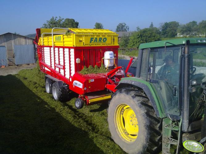

Podczas rozladunku. Pierwszy pokos, fota z 28 maja, dzisiaj otworzyliśmy silos i pięknie zakiszona. Może trochę za wcześnie ale co poradzić, jak już się skończyła stara. Mierzyłem PH i ok 4,5-5 wynosiło.

a masz może więcej zdjęć???
jakie masz opony w przyczepie???620mm???potrzebne są walce dozujące???ładowarka nie poradziła by sobie gdyby nie było walców???

Jakiej firmy stosujesz zakiszacz do trawy?
@pioter moim zdaniem walce w przyczepie są potrzebne gdyż trawa jest równomiernie rozrzucona i wystarczy ją tylko ugnieść

wydaje mi sie ze daloby rade i bez walcow, ladowarko ladnie rozgarnac i ujezdzac, ale tak jest duzo sprawniej i jest tak jak pisze gryfel, co do fot to moge porobic bardziej szczegolowe tylko powiedz co Cie interesuje i wysle Ci na maila, a ze zbioru niestety niemam wiecej, trzeba czekac do nastepnego ;P
zakiszacz dawalem z timac agro, silaprilis do ktorego dorzucili mi ten aplikator bo bralem wieksza ilosc

wiadomo walce usypią dywanik ale przy ścianie już raczej nie usypią, do tego trzeba przerobić całą masę zieloną, czyli czas się traci i 5 k E netto, a w tej cenie pewnie zgrabiarka już jakaś będzie.
co innego walce na pryźmie, ale to są tylko moje teorie i szukam zdania praktyków.
@adrianoo ogolnie kila fotek ze zbioru, jakbyś mógł zrobić to poproszę ;)

no to jest fakt ze przy scianie nie usypie i trzeba bylo napychac ladowarka, szybe stracilem przez to w ladowarce ;/ bo ladowarka przechylila sie na mniej ugniecionej trawie przy scianie a szyba z drzwi byla otwarta i pyyyk i niema jej ;/
tez wlasnie na poczatku zastanawialem sie tak czy bez walcow nie byloby lepiej ale doszedlem do wniosku ze jednak nie, z walcami rownomiernie rozladuje sie cala masa, fakt ze moze i troche dluzej trwa rozladunek z walcami ale za to gdy juz sobie ustawisz wszystko masz rownomierny dywanik ktory aby sie ujezdza, ja robilem tak ze 4 przyczepy rozladowalem kolo siebie na calej szerokosci silosu i wtedy to ujezdzalem dokladnie

@pioter Moim zdaniem do trawy walce są zbędne, ale inna srawa jest z lucerną, która strasznie zagęszcza się w przyczepie i trzeba się trochę bardziej napracować na pryzmie, osobiście gdybym miał dać za dwa czy tam trzy wałki tyle kasy i w dodatku poziome to nawet nie brałbym ich pod uwagę.

a ja ręcznie rozrzucałem trawe po obu przeyczepach-z wałkami i bez-i przyznam ze duuża róznica-po przyczepie z wałkami mniej pracy to kosztowało.

@adrianoo ugniatałeś sianokiszonkę z otworzoną szybą, przecież przym się strasznie kurzy... :rolleyes:
@pavel a po jakich przyczepach to robiłeś???
ogólnie kupując przyczepę ta tyle kasy nie miałbym zamiaru rorzucac po niej ręcznie trawy...

te walce sa w wyposazeniu seryjnym wiec niewiem co wy tu tak marudzicie
co do opon bo pytales pioter to 620 sa

a skrętną oś masz w niej???w co jest jeszcze wyposażona???
Faro L jest bez walców Faro D z walcami, a różnica to 5 tyś E netto więc warto się dobrze zastanowić... ;)

wlasnie niema osi skretnej i tu mozna narzekac,
przyczepe wzialem popokazowa wiec tu co do wyposazenia niewiele mialem do gadania tylko bralo sie co jest ^^ dawniej juz wypozyczalem tez taka przyczepe na kukurydze i zbior zyta
teraz masz fajne porownanie, wiesmak wrzucil fotke z rozladunku bez walcow i jak sam widzisz tworza sie takie kopice a tutaj masz ladnie rozscielany dywanik, wiec roznica moim zdaniem jest i to spora
wydaje mi sie ze jesli sie bierze sprzet na dofinansowanie to niema co zalowac kasy na walce bo mimo wszystko jest troche mniej roboty ale to tylko moje zdanie
