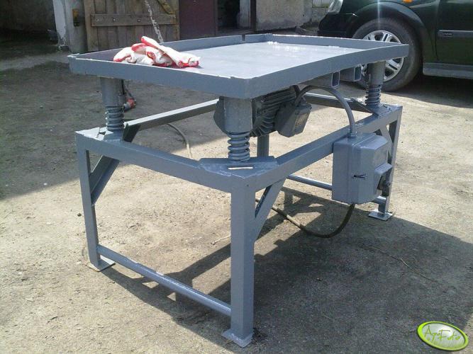

    Stół wibracyjny
    Niebawem ruszy produkcja kostki brukowej do utwardzenia podwórza. Wszystko ze złomu tylko sprężyny nówki :D

    Wibracje będą spowodowane przez umieszczenie jakiegoś ciężarka przy kole silnika na mimośrodzie?
    Sam będziesz wyrabiał beton do produkcji kostki? Dodajesz jakieś dodatki?
    Podobny mam tylko trochę na innej zasadzie zrobiony także rok temu robiłem kostke wyrobiliśmy 2500sztuk ogólnie jak jest dobrze wysuszona to ok ale jak o to nie zadbasz o ciągłe podlewanie to zapomnij o dobrej kostce ijeszcze piasek dobrze płukany i daj cement wyższej klasy wiem po sobie bo ta kostka nie jest taka jak ta od producenta uwież mi i lepiej sie zastanowić zanim zaczniesz bo czasem nie warto.
    Dokładnie tak, na wale silnika są ciężarki. Beton sam będę wyrabiał, jako dodatek plastyfikator np. Flux-2. Już się dobrze zastanowiłem, koszt zakupu 1 m2 kostki to ok 30 zł, a koszt produkcji ok. 10 zł. Tak wiem, że producenci wyrabiają kostkę na wibroprasach, jest bardziej wytrzymała, ale cóż koszta...
    @Rafauc360 O co chodzi z tym dobrym wysuszeniem kostki i ciągłym jej podlewaniem?? Będę wdzięczny za podanie receptury wg której wyrabiałeś beton? :)
    Beton dojrzewa przez 28 dni. Przez ten czas musisz mu zapewnić odpowiednią wilgotność do wiązania - podlewanie wodą. W ten sposób zwiększasz szanse na uzyskanie maksymalnej wytrzymałości.
    A z wysuszeniem to pewnie chodzi tu o wskaźnik wodno- cementowy (ilość wody zużytej do przygotowania betonu). Im więcej wody tym gorszej jakości beton. Np jak przy wibrowaniu pojawi się ciesz (mleczko) na wierzchu znaczy to, że wody jest za dużo.
    Dzienx za cenne rady :) Aby wyeliminować mleczko na wierzchu będę dodawał Flux-2. Mam nadzieję, że pomoże (niby zmniejsza ilość wody zarobowej o 20%).

    Ciekawi mnie czy taka samodzielnie robiona kostka jest równie trwała co produkowana wielkoseryjnie. ;) To, że pustaki ludzie robią sami to już dawno widziałem. :P Zresztą z tego co się orientuje to kostkę się dodatkowo prasuje. ;)
    Uwierz mi ja mam kostkę na podjeździe na podwórku i chodnik koło domu i nie jest źle ale jest pewne ale ja gospodarki nie prowadzę jeździ po tym kilka ton i nie jest źle ale wyytrzymałośćjest o wiele mniejsza niż taka od producenta drugi raz byśmy juz nie robili
    Tak jest dodatkowo prasowana na wibroprasach, tylko wtedy kosztuje powyżej 30 zł m2. :P Na początek chcę zrobić chodnik i podjazd do garażu, później czas pokaże ;) Jeśli się spisze to na podwórze naprodukuję płyt ażurowych, łatwiej je położyć.
    Rafauc360 Dodawaliście jakieś dodatki do zaprawy? Dlaczego drugi raz byście nie robili?
