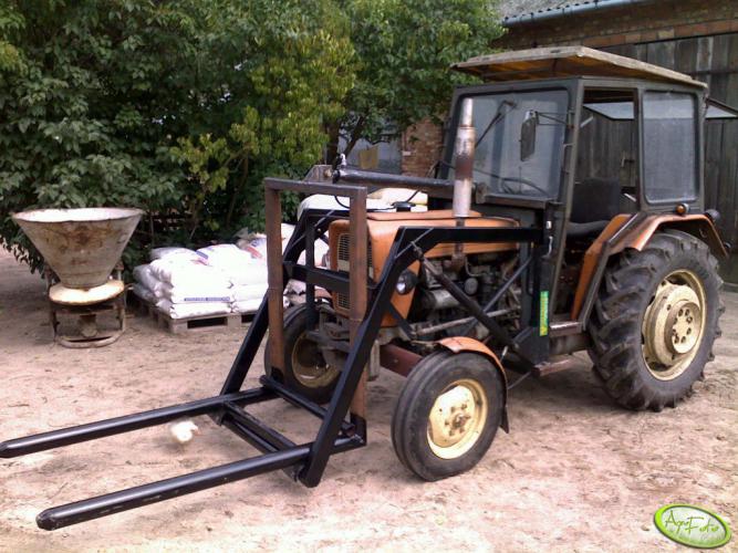

Ładowacz hydrauliczny do C330 - udźwig do 550 kg.

chyba tylko do sianokiszonki, wzglednie jakas paleta ;) potrzeba matką wynalazku" :P

Ciekawe jaka jest różnica miedzy oryginalnym turem? Popieram każde udogodnienie w gospodarstwie ale tutaj proszę o przybliżenie tematu. :rolleyes:

cały tur zrobiony jest od podstaw ? zrub zdjęcia łaczenia ramy z ciągnikiem od czego masz siłowniki hydrauliczne i co byś w tej konstrukcji poprawił ?

wydaje mi się że widocznośc nie jest zła :D Gorzej jednak z laniem paliwa :P

Ładowacz wykorzystuje ramę i siłowniki od TURA do podnoszenia do góry.
Pozostałe elementy tzn. rama i widły została dorobiona.
Chodziło o to aby zwiększyć siłę udźwigu poprzez skrócenie odległości ramion ładowacza.
Rama została zrobiona z ceownika 9x5x4 i zamknięta płaskownikiem 9x5.
Pozwoliło to na zmniejszenie wagi ramion do podnoszenia (waga ramion TURA - 127 kg).
Widły nabierające baloty zostały zrobione z rury 70mm. i są na zawiasach, a tym samym demontowalne od całości.
Kątem ich odchylenia steruje siłownik hydrauliczny podpięty do rozdzielacza.
W celu zamontowania jednego siłownika musiałem wspawać ceownik między słupami ramy.
Oczywiście powinno się zamontować 2 siłowniki ale to większy koszt.
Widoczność jest dobra.
Świetnie nabiera się baloty z pola/łąki.
Podjeżdzam do kulki z pochylonymi widłami o kilka stopni i podniesionymi o kilka centymetrów, nabierasz, do góry i kita.
Drugą kulkę nabija sie na ładowacz tylny i takim kompletem na owijarkę.
Łąki mamy blisko więc przyczepa jest zbędna.
Podnosi około 550 kg - istotne przy balotach z żyta.
Jestem zadowolony ze swojej konstrukcji mimo że kilka opcji zmieniłbym, ale to dopiero wyszło po wykonaniu.
Słowem zaoszczędzam mnóstwo siły i czasu.
Pozdrawiam Włodek.

Też mam taką kabinę na c330, i planuję założyć ładowacz, podpowiedz mi kolego Włodzimierz czy czasem nie jest tam za mało miejsca z przodu żeby zmieścić słupki? U siebie masz oryginalnie mocowane czy coś przerabiane? Da radę zostawić kabinę i dołożyć tura?

takie tury ,jak chcecie przerabiać to nie skracać tylko wyłamać pod większym kontem ,a słupy od ramion głównych należy wydłuzyć ,,
swojego budowalem od podstaw na c 360 udzig 1tona ,oczywiście tylko test  ,bo widmo użytkuje sie rozsądnie
