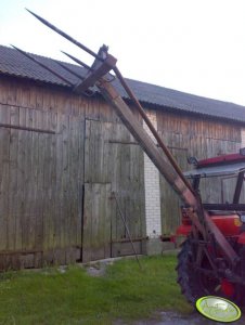

Gość Napisano Lipiec 4, 2009 na jaką wysokośc to może podnieść?? Udostępnij ten komentarz Link do komentarza
c330ursus 2 Napisano Lipiec 4, 2009 Zaawansowany 2 582 Mam pytania. 1. Na jaką wysokość podnosi??? 2. Ile (cm) najwięcej wysuwa się ten siłownik i ile za niego dałeś??? 3. Ile cm nad ziemią jest gdy podnośnik opuścisz na sam duł??? 4. Czy mógł byś podać wymiary tego ładowacza? Byłbym wdzięczny Udostępnij ten komentarz Link do komentarza
dante 8 Napisano Lipiec 4, 2009 Zaawansowany 8 680 Po1. Ładowacz podnosi gdzieś na 3 metry ale nie jestem pewny musiałbym podpiąć i zmierzyć . po2. siłownik kupiłem na złomie za 30 zł i chyba był od przechyłu masztu w widlaku siłownik jest tylko do otwierania wideł i wysuwa się tylko 6 cm, nie miałem innego do poziomowania . po3. ze 30 cm ale może i leżeć na ziemi jak się przestawi sworzeń na otworach . po4. długość samej ładowarki bez tych wideł to 2,41 , kolec ma 86cm, długość od otworu pierwszego do drugiego w poziomie to 75cm a drugi 85cm. Otwory w pionowym ceowniku od rury grubosciennej do pierwszego otworu to 67cm a do drugiego 67 cm. Widły długość 80 na 85 na 60 cm . Udostępnij ten komentarz Link do komentarza
c330ursus 2 Napisano Lipiec 5, 2009 Zaawansowany 2 582 Dzięki wielkie Udostępnij ten komentarz Link do komentarza
grzesiu09091987 12 Napisano Lipiec 6, 2009 Zaawansowany 12 1060 Kiedyś zrobiliśmy taki ładowacz do tyłu do C-360 do obornika tylko z otwieraniem łyżki ręcznym to po 20 rozrzutnikach podnośnik trzeba było robić. Teraz mamy na przodzie tura i to jest całkiem inna praca. Udostępnij ten komentarz Link do komentarza
dante 8 Napisano Lipiec 7, 2009 Zaawansowany 8 680 Ten ładowacz współpracuje z innym silniejszym ciągnikiem i mocniejszą pompą . Udostępnij ten komentarz Link do komentarza
paatrykk 0 Napisano Styczeń 1, 2010 Zaawansowany 0 170 ale czerwona rama już oberwała Udostępnij ten komentarz Link do komentarza
dante 8 Napisano Styczeń 4, 2010 Zaawansowany 8 680 Czerwona rama oberwała bo wyciągałem większym ciągnikiem z przedłużką z rury 2 kadłuby połączone ze sobą ze studni . To jest tylko 2 razy ceownik 80 i lemiesz od pługa wspawany . Udostępnij ten komentarz Link do komentarza
