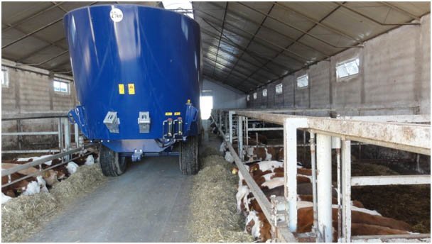

Mając już wybraną pojemność miksera musimy zwrócić uwagę na gabaryty maszyny. Bardzo często do hodowli bydła wykorzystywane są budynki starego typu, gdzie w wielu przypadkach wysokość wjazdu do budynku czy stropu, ogranicza lub wręcz wyklucza nam możliwości wjazdu wozem paszowym. W zawiązku z tym wozy paszowe ALIMAMIX EVOLUTION w każdej pojemności występują w trzech wariantach wymiarowych, aby sprostać oczekiwaniom każdego klienta. Dodatkowo każda z wersji może być obniżona poprzez zastosowanie specjalnej ramy, dzięki której możemy zyskać nawet 25 cm! A jeżeli to nie wystarczy to wyspecjalizowany dział konstruktorów z ALIMA-BIS ze Środy Wielkopolskiej, bardzo chętnie zaprojektuje maszynę wg indywidualnych wymagań. Dzięki wieloletniemu doświadczeniu z rynków takich jak: Wielka Brytania, Szwecja, Holandia, Urugwaj, Wenezuela, Chiny czy Ukraina, klienci mogą być pewni, że zaproponowane rozwiązania, właściwie spiszą się na ich fermach.
