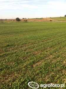

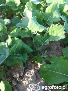

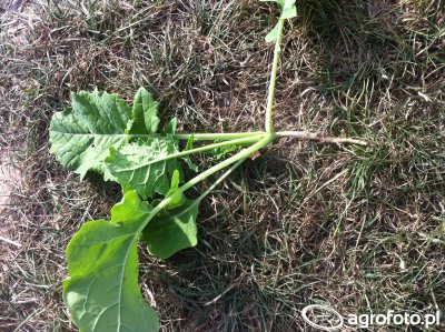

Pole numer I - odmiana Sherlock
Areał: 2.97
Klasa bonitacyjna: 3a -4b
Odmiana: Sherlock
Przedplon: 2013r - pszenica, 2014r - pszenica
Zabiegi agrotechniczne: 26.08.2015 - nawożenie przedsiewne Plantavita 8-20-32 w dawce 320kg/ha. Orka siewna była wykonana 21.08.2015.
Siew: 26.08.2015r - 3,54kg/ha
Ochrona przed zimą: Targa 10EC 0,3l/ha + Olemix 84EC 0.8l/ha
Jest to nowy kawałek uprawiany przeze mnie. Przez 6 lat z rzędu była siana pszenica.Rzepak wygląda ładnie, ale na początku miał bardzo ciężkie wschody dlatego do ostatniej chwili był nierówny, ostatnimi dniami zaczął się wyrównywać. Jest w fazie 4-6 liści czyli jutro (02.10.2015r) zostanie zastosowany regulator wzrostu Toprex w dawce 0.3l/ha + odżywki. Zmniejszam dawkę Toprexu z powodu suszy.
