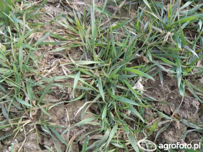

Pole numer I - odmiana Patras
Areał: 1.93ha
Klasa bonitacyjna: 3b
Odmiana: Patras
Przedplon: 2012r – pszenica ozima, 2013r – rzepak ozimy
Siew: 28.09.2014r - 160kg/ha
Ochrona przed zimą: Boxer 2l/ha + Diflanil 0.15l/ha + Glean 0.7g/h
Nawożenie przed zimą: Adob Manganu 1l/ha + Adob Miedź 1l/ha + Rooter 1l/ha
Nawożenie wiosenne: AgroCaN N(Ca,Mg,S) 25-(3,2,12,5) w dawce 250kg/ha – termin: 25.02.2015r
Patras: Dodany obrazek
Odmiana Patras wygląda obiecująco. Jednak jest bardzo sucho i zimno, nie rośnie to za bardzo, zastanawiam się czy nie zastosować drugiej dawki azotu w tym tygodniu na pobudzenie,ponieważ zapowiadają kilka dni ciepła. Pierwszą dawkę azotu dostała 25.02.2015r w dawce 62kg azotu/ha. Na pobudzenie planuję dać przeszło 30kg azotu na hektar, a pod koniec tygodnia odżwyki : Siarczan Magnezu 3kg/ha + Plonvit Zboża 3l/ha + Miedź 1l/ha. Wszystko zależy od pogody.
