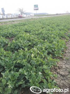

Pole numer I - odmiana Vision.
Nawożenie wiosenne:
- AgroCaN N(Ca,Mg,S) 25-(3,2,12,5) w dawce 300kg/ha - termin: 24.02.2015r
- Saletra Puławy 34N w dawce 200kg/ha - termin: 17.03.2015r
- Siarczan Magnezu 2kg/ha + Adob Bor 1.2l/ha - termin: 24.03.2015r
- Saletra Puławy 34N w dawce 150kg/ha - termin: 07.04.2015r
Vision: Dodany obrazek
Odmiana Vision prezentuje się pięknie jak do tej pory, dawno nie miałem tak równego i ładnego rzepaku.Duży wpływ ma na to również równomierny wysiew nowym siewnikiem. Trzyma mocno zielony kolor, zdjęcia tak tego nie oddają jak jest w rzeczywistości. Jeśli dalej będzie tak jak jest to odmiana Vision na dłużej zagości w moim gospodarstwie. W najbliższych dniach dostanie odżywki ( Siarczan Magnezu 3kg/ha + Plonvit Rzepak 3l/ha + 1l Adob Bor) dwukrotnie powtórzymy ten zabieg w odstępie 7-10 dni od jednego do drugiego zabiegu.

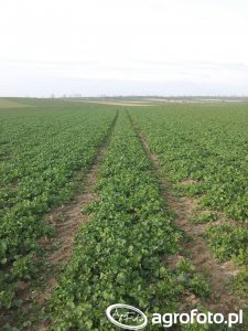

Pole numer II - odmiana Adam.
Nawożenie wiosenne:
Adam: Dodany obrazek
Odmiana Adam wygląda gorzej od Visiona, widać to od razu na pierwszy rzut oka, nie utrzymuje ciemno-zielonego koloru, rozeta nie jest tak rozłożona. Nawożenie stosuje takie same na tych odmianach. Bardzo źle wpływają jeszcze na tą odmianę nocne i poranne przymrozki, wydaje mi się,że Vision jest bardziej odporny na niskie temperatury.
