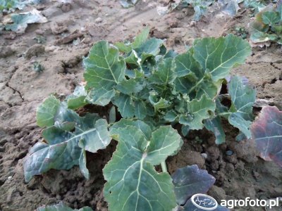

Rzepak ozimy na Dolnym Śląsku 17.03.2015 cz.I Witam serdecznie wszystkich Agrofotowiczów. Pragnę się z Wami podzielić moimi doświadczeniami związanymi z uprawą rzepaku ozimego. Ostatnio obserwując uprawy postanowiłem założyć blog. Mam skromne gospodarstwo, 13,49ha + 1,48ha dzierżawy. W tym sezonie rzepakiem mam obsiane 3.47ha. W ostatnich latach testowałem kilka odmian rzepaku ozimego, m.in: Lohana, Californium,Vision,Visby F1,DK Exquisite F1,Lisek. Adam. Ostatnie 3 lata plon rzepaku nie spadał poniżej 4t/ha. Jest to zadowalający wynik. W poprzednim sezonie uprawiałem dwie odmiany : Visbi F1 oraz Californium. Średni plon uklasował się na poziomie 4.82t/ha. W tym sezonie zdecydowałem się na odmianę Vision oraz Adam. Na żniwa okaże się czy był to dobry wybór. Dziś zaprezentuję odmianę Vision.
Pole numer I - odmiana VISION
Areał: 1.99ha
Klasa bonitacyjna: 2b -4a
Odmiana: Vision
Przedplon: 2012r -rzepak, 2013r - pszenica
Zabiegi agrotechniczne: 27.08.2014 - nawożenie przedsiewne Polifoska 6 w dawce 200kg/ha. Orka siewna była wykonana 20.08.2014.
Siew: 16.09.2014r - 3kg/ha
Ochrona przed zimą: Toprex 375SC w dawce 0.5l/ha - termin: 02.11.2014r
Nawożenie przed zimą: Bor w dawce 1l/ha - termin : 02.11.2014r
Nawożenie wiosenne: AgroCaN N(Ca,Mg,S) 25-(3,2,12,5) w dawce 300kg/ha - termin: 24.02.2015r
Po krótce opisałem wszystkie zabiegi wykonywane przy uprawie rzepaku w moim gospodarstwie. W pierwszej dawce zastosowałem 70kg N/ha. Rzepak średnio w całej fazie rozwoju potrzebuje dostać 180-200kg N/ha. Od pierwszej dawki N minęło przeszło 20 dni. Jeśli pogoda pozwoli (jutro) 17.03.2015r rzepak dostanie kolejne 70kg N/ha. W tym roku postanowiłem azot podzielić na 3 dawki: 70kg, 70kg,50kg co daje nam 190kg N. Trzecią dawkę planuję dać zależnie od warunków ale w terminie między 30.03-03.04. O wszystkich zabiegach agrotechnicznych będę na bieżąco informował na moim blogu, średnio co 7-10 dni będzie opis wraz ze zdjęciami.

Odmiana Adam, bardzo ładnie wygląda jak na razie, co widać na załączonych zdjęciach. Późny siew oraz dość suchy okres na przełomie września/października spowodował słabe wschody, z wiosny nie wyglądało to zbyt dobrze. Po zastosowaniu nawozu pod koniec lutego bardzo ładnie poszedł do góry, nabrał ładnego zielonego koloru,rozeta również bardzo ładnie wygląda. Dziś (17.03.2015r) dostanie kolejne 70kg azotu. W międzyczasie pójdą odżywki - mikroelementy.

Ale czy napewno stosowałeś 0,5l toprexu na jesieni? bo w etykiecie jest 0,3l. a na wiosne stosuje się 0,5l
  • Raportuj
Tak mam zapisane w notatkach, jeszcze skonsultuje z tatą, ale na 99% 0.5l.

Bardzo fajny pomysł, gratuluję. Pewnie będzie pomocny dla innych. Możesz coś dodać o ewentualnym zachwaszczeniu, czy mierzyłeś, a jeśli tak to jak. O, mógłbyś wyjąć parę roślinek i pokazać ukorzenienie, jak jest rozwinięte po zimie i teraz po zabiegach.
Jak robiłeś jakieś próby glebowe, to też fajnie byłoby zobaczyć. Wiesz, fajne by było czy będziesz stosował coś profilaktycznie na główne choroby i szkodniki. Np. teraz na wiosnę to zgnilizna sucha, czerń krzyżowych, w marcu też chowacz brukwiaczek

napewno siałeś 16 września??

@fryciol - tak, siane 16 września 25 dni później niż zawsze siałem. Wygrałem na tym  lecz więcej tak nie zaryzykuje.
@TomaszRum - Będzie blog o pszenicy, mam 3 odmiany, każda siana w innych dawkach , jedna odmiana na tym samym polu w dwóch różnych dawkach, wszystko będzie opisane i co jakiś czas regularnie będą pojawiać się wpisy. Miło słyszeć takie słowa, motywuje to do dalszej pracy, pisze to głównie dla Was żeby się podzielić informacjami. :)

Mimo bardzo poznego siewu, stan rzepaku oceniam na Bardzo dobry, ale To wszystko dzieki długiej i wilgotnej jesieni. Jestem bardzo Ciekawy jak by wygladał gdyby jego wegetacja ustała na poczatku Listopada, a nie jak w tym roku w grudniu :)

Jakie odżywki chcesz stosować? Może warto by zastosować 2 warianty stosowania mikro na obydwóch polach?
  • Raportuj
Planuje odżywki z Intermagu i adob. Jutro rano wystawiam pojemniki aby sprawdzić czy nie ma chowacza, jak jest szybka akcja jutro będzie. :)

na Śląsku to była zima tego roku? Bo w zeszłym to mieliście 3 dni z troszke wiekszym mrozem.  Swietnie wyglada jak na  siew 16.09, na pomorzu po 1 wrzesnia bym juz nie zaryzykował, ale śląsk to inna bajka.
  • Raportuj
Zimy niestety nie było, jest problem z gospodarką wodną w glebie, nie ma dużych zasobów, miejmy nadzieje,że pogoda będzie łaskawa i zacznie padać, ostatnio spadł obfity deszcz. Po jednej dobie po deszczu była znaczna różnica w polu wszystko nabrało życia.
  • Raportuj
Jak w zeszły weekend spadło 10l to nie ma się co dziwić ze nabrało życia.
2 tygodnie temu jak siałem groch to przy predkości 10km/h pył/kurz wyprzedzał ciągnik - tak sucho było
  • Raportuj
Dziś robiłem kontrole czy nie ma chowacza, pojemniki były od 8 rano do godziny 15.30 ,ani jednej sztuki, wiec czekamy, kolejna próba w niedziele.
  • Raportuj
Jaką masz obsadę na m2?
