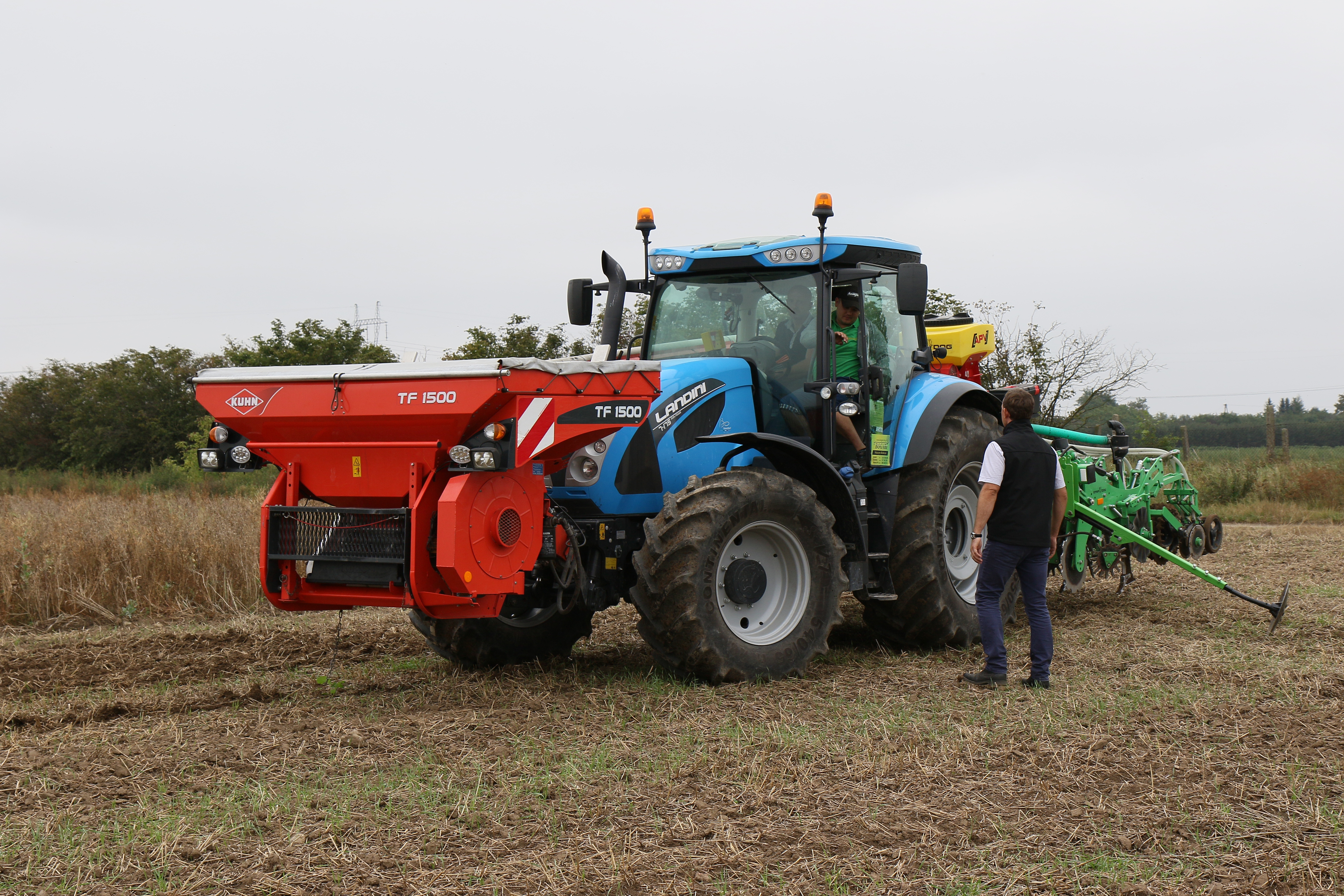

Siew rzepaku: 4 metody, 4 zestawy maszyn 24 sierpnia w miejscowości Złotniki Kujawskie odbyły się pokazy polowe siewu rzepaku przy użyciu agregatów uprawowych Strip Dog. Pole podzielono na 4 części, a następnie każde obsiano w nieco inny sposób. Po czasie okaże się, jak wygląda skuteczność poszczególnych metod zastosowanych do siewu.
Pokazy polowe odbyły się na polu o powierzchni 9,7 ha. Przed siewem na polu zostały przeprowadzone zabiegi przygotowawcze. Zebrano słomę pozostałą po żniwach, a następnie wykonano zabieg płytkiego talerzowania. Następnie pole podzielono na 4 działki. Na działce nr 1 i 2 wysiane zostało 240 kg nawozu wieloskładnikowego. Później ten sam nawóz i w tej samej dawce podawany był podczas uprawy maszynami Strip Dog. Całe pole (wszystkie działki) zostało obsiane tego samego dnia.
– Pierwsze opryski herbicydami wykonane zostały od razu po siewie, a w kolejnych miesiącach wszystkie 4 działki będą chronione w taki sam sposób – informuje informator pokazów polowych. – Planujemy podczas zbiorów wymłócić w pierwszej kolejności poprzeczniaki oraz skraje pomiędzy poszczególnymi technologiami. Po zbiorach bardzo dokładnie zostaną przeważone wszystkie plony z poszczególnych działek.
Jak uprawiano poszczególne działki?
  • Na działce nr 1 Landini Landpower współpracował z pługiem Lemken Variopal 7×4 L100, który był dodatkowo wyposażony w wał dogniatający model FixPAck K 500-250. Za pomocą pługa wykonano orkę na głębokości ok. 25 cm i szerokości roboczej ustawionej na 225 cm. Landini 7-145 pracował wraz z zestawem marki Lemken – broną wirnikową Zirkon 8/300 oraz siewnikiem mechanicznym Saphir 7/300-DS.125. Szerokość robocza zestawu wynosiła 3 m, a ziemia była uprawiana na głębokość 10 cm. Siew wykonano na głębokości 2 cm, a norma wysiewu to 3 kg/ha.
  • Na działce nr 2 pracował Landini 7-190 wraz z agregatem Lemken model Karat 300. Szerokość robocza zestawu wynosiła 3 m, a glebę uprawiano na głębokość ok. 25 cm. Następnie Landini 7-145 pracował z zestawem Lemken – broną wirnikową Zirkon 8/300 oraz siewnikiem mechanicznym Saphir 7/300-DS.125. Szerokość robocza zestawu wynosiła 3 m, głębokość uprawy 10 cm, a głębokość siewu – 2 cm. Norma wysiewu, podobnie jak na działce nr 1, wynosiła 3 kg/ha.
  • Na działce nr 3 współpracował Landini 7-230 wraz ze Strip Tillem Agro Sadki model Strip Dog L 450/6. Maszyna ciągana tego zestawu jest przystosowana do zawieszania siewników punktowych. 6 sekcji typu Standard miało rozstaw 45 cm oraz wał oponowy. Maszyna uprawiała ziemię na głębokość 25 cm. Nawóz układany był na głębokości 20 cm na całej powierzchni działki. Do siewu wykorzystano siewnik marki Kuhn model Integra TI. Rzepak siano punktowo na głębokość 2 cm. Obsada wynosiła 50 szt./m2.
  • Na działce nr 4 pracował natomiast Landini 7-175 współpracował ze Strip Tillem marki Agro Sadki model Strip Dog M 300/6. Była to maszyna zawieszana. 6 sekcji typu Standard miał rozstaw 50 cm oraz wał kołeczkowy typu CrossKil. Ziemia była uprawiana na głębokość 25 cm. Nawóz na całej powierzchni działki układano na głębokości 20 cm. Do siewu zastosowano siewnik APV model PS 120 M1. Siew wykonano pneumatycznie na głębokość 2 cm. Z każdą sekcją maszyny Strip Dog sprzężone były 2 podwójne redlice talerzowe. Siew wykonano w rozstawie 12/38/12/38 cm. Norma wysiewu wyniosła 3 kg/ha.
