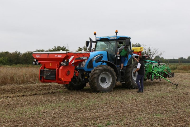

Wyjątkowy pokaz w Rucewie 24 sierpnia odbyły się w Rucewie Pokazy polowe w technologii strip till siew rzepaku. Jaki był plan pokazów?
  • siew pneumatyczny Strip Dog
  • Strip Dog + siew punktowy
  • siew po pługu i karacie Lemken
Charakterystyka pola
Wielkość pola to 9,7 ha. Przed plonem była pszenica.
Słoma została zebrana, wykonano zabieg płytkiego talerzowania. Na działkę nr 1 i 2 (przed pługiem i karatem) właściciel pola wysiał 240 kg/ha nawozu wieloskładnikowego. Ten sam nawóz i w takiej samej dawce podawany był rzędowo podczas uprawy maszynami Srtip Dog. Pole w całości zostało obsiane tego samego dnia. Pierwszy oprysk herbicydem doglebowym został wykonany 24 sierpnia.
Całe pole (4 działki) będzie chronione i nawożone jednakowo. Podczas zbioru planujemy wymłócić najpierw poprzeczniaki oraz skraje pomiędzy poszczególnymi technologiami. Chcemy dokładnie zmierzyć GPS-em 4 działki, które pozostaną do zmłócenia, a po zbiorze dokładnie przeważyć plon z poszczególnych działek.
Załączony obraz
Pole podzieliliśmy na 4 mniej więcej równe działki:
Działka nr 1:
Landini Landpower 160 (160 KM) współpracował z pługiem Lemken Variopal 7x4 L100, dodatkowo pług był wyposażony w wał dogniatający model FixPack K 500-250.
Pług wykonywał orkę na głębokość około 25 cm, szerokość robocza ustawiona była na 225 cm.
Landini 7–145 (145 KM) współpracował z zestawem marki Lemken model brony wirnikowej Zirkon 8/300 + siewnik mechaniczny Saphir 7/300-DS 125. Szerokość robocza 3 m. Głębokość uprawy około 10 cm. Głębokość siewu około 2 cm. Norma wysiewu 3 kg/ha .
Załączony obraz
Działka nr 2:
Landini 7–190 (190 KM) współpracował z agregatem marki Lemken model Karat 300 o szerokości roboczej 3 m. Głębokość pracy około 25 cm
Landini 7–145 (145 KM) współpracował z zestawem marki Lemken model brony wirnikowej Zirkon 8/300 + siewnik mechaniczny Saphir 7/300–DS 125. Szerokość robocza 3 m. Głębokość uprawy około 10 cm. Głębokość siewu około 2 cm. Norma wysiewy 3 kg/ha.
Działka nr 3:
Landini 7-230 (230 KM) współpracował ze Srtip Tiilem marki Agro Sadki model Strip Dog L 450/6 (maszyna ciągana przystosowana do zawieszania siewników punktowych)
6 sekcji typu Standard w rozstawie 45 cm, wał oponowy. Maszyna uprawiała na głębokość około 25 cm. Nawóz układany był w całości na głębokości około 20 cm. Siewnik marki Kuhn model Integra TI - siew rzepaku punktowo na głębokość około 2 cm. Obsada 50 szt/m²
Załączony obraz
Działka nr 4:
Landini 7-175 (170 KM) współpracował ze Strip Tiilem marki Agro Sadki model Strip Dog M 300/6 (maszyna zawieszana)
6 sekcji typu Standard w rozstawie 50 cm, wał kołeczkowy typu Cross Kil. Maszyna uprawiała na głębokość około 25 cm. Nawóz układany był w całości na głębokości około 20 cm. Siewnik marki APV model PS 120 M1 - siew rzepaku pneumatycznie na głębokość około 2 cm. Z każdą sekcją Strip Doga sprzężone były dwie podwójne redlice talerzowe. Siew w rozstawie 12 cm/38 cm/12 cm/38cm. Norma wysiewu 3 kg/ha.
