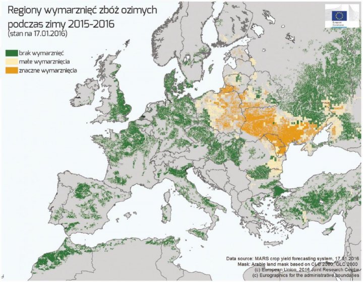

Zimotrwałość i mrozoodporność Ostatnie lata to okresy o bardzo zróżnicowanych warunkach pogodowych w trakcie całej wegetacji roślin rolniczych. Po raz kolejny doświadczyliśmy anormalnych warunków, które nie sprzyjały prawidłowemu rozwojowi roślin jesienią. Mam tu głównie na myśli okresy zimowe, bezśnieżne, podczas których panujące ujemne temperatury w różnych regionach kraju wyrządzają spore problemy.

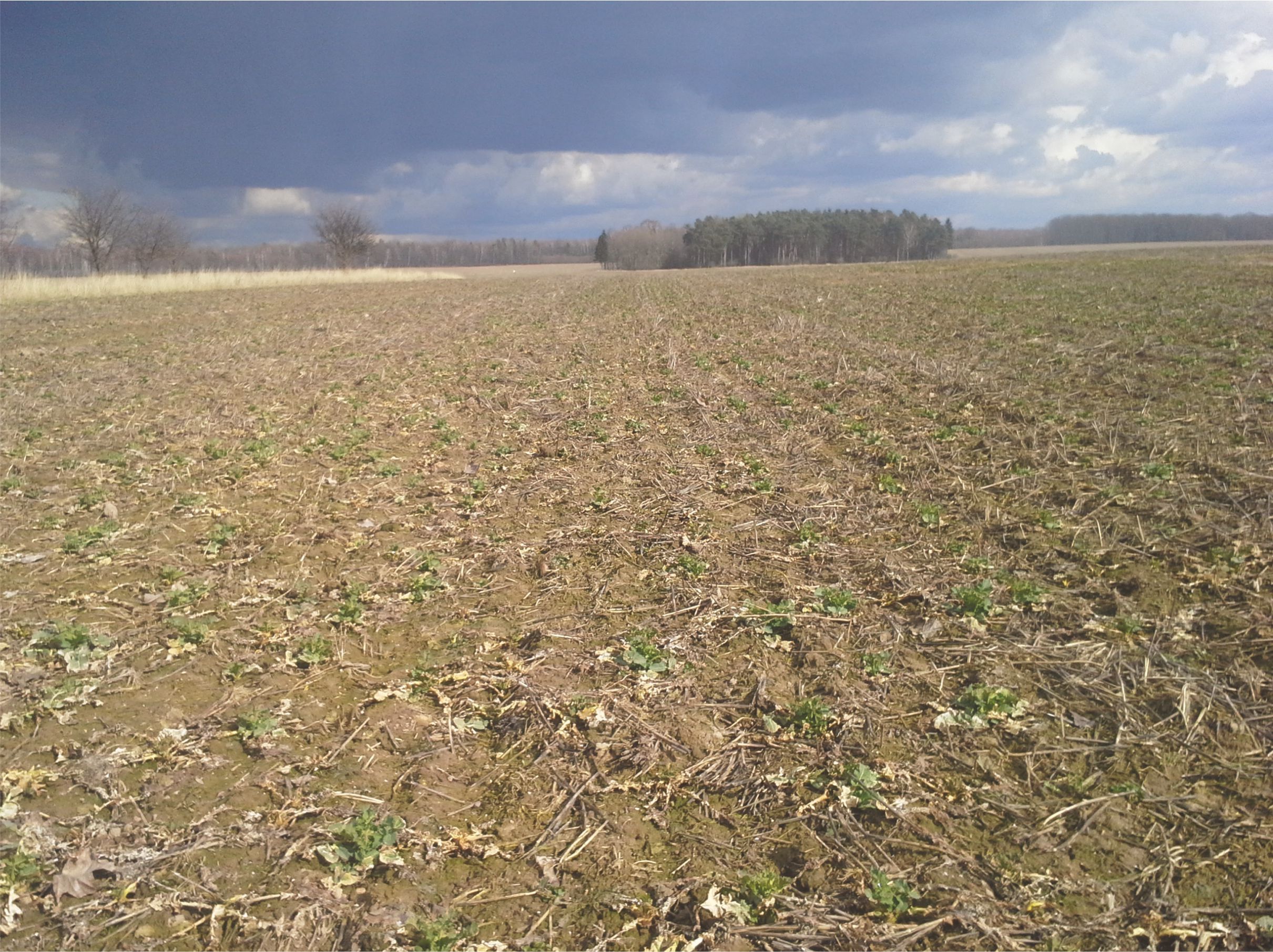

Efektem takich zim jest wymarzanie plantacji roślin ozimych, które w normalnych warunkach, z pokrywą śnieżną, winny przeżyć i zapewnić wysoki plon z ich uprawy. Obserwując liczne plantacje w bieżącym sezonie można zauważyć, że wiele upraw, nie dało rady przeżyć w takich warunkach, co wskazuje na duże zróżnicowanie pomiędzy gatunkami, a także pomiędzy odmianami. Decydujące znaczenie w takich sytuacjach ma wartość mrozoodporności i/lub zimotrwałości poszczególnych odmian, które często są modyfikowane przez warunki panujące na jesieni. Terminy te często bywają ze sobą mylone, co jest dużym błędem i dlatego wymagają ich wyjaśnienia.

Na podstawie omówionego procesu hartowania, można jednoznacznie stwierdzić, że na stan ozimin jaki mieliśmy, większy wpływ wywarła pogoda na jesieni i jej wpływ na rozwój roślin jesienią w połączeniu z odpowiednim genotypem odmian. Z czynników zewnętrznych na pewno decydujące znaczenie miały: 1/ termin siewu – wcześniejszy powodował zbyt mocny i zbyt długi rozwój jesienią, brak hartowania, 2/ przedplon i stanowisko – bogate przedplony w azot, np. po bobowatych, powodował zbyt bujny rozwój na jesieni, brak hartowania, 3/ susza – zbyt duża dostępność składników pokarmowych, szczególnie azotu, które nie zostały wykorzystane w uprawie przedplonu, 4/ temperatury: - zbyt wysokie, z jednej strony powodowały nasilony rozwój roślin jesienią, z drugiej uniemożliwiały zajście prawidłowego procesu hartowania, - zbyt niskie, które przyszły nagle, bez tzw. okresu przejściowego, przygotowującego rośliny do zimowania i odpowiedniego hartowania 5/ silne, mroźne i suche wiatry – wysmalanie roślin nawet na dobrych stanowiskach 6/ brak okrywy śnieżnej – bariery naturalnej przeciwdziałającej niskim temperaturom.
Ostatnim elementem tej układanki jest genotyp odmian, który w tym sezonie miał mniejszy wpływ na przezimowanie odmian, a właściwie miał wpływ na odpowiedni rozwój roślin jesienią, niż to było dotychczas w poprzednich latach. Większe szanse miały odmiany, które hartują się w wyższych temperaturach (raczej odmiany późniejsze, jednak nie jest to regułą) niż te, które bardzo szybko rosną jesienią, nawet w nieco niższych temperaturach. Stopień zahartowania roślin miał bowiem największy wpływ na przezimowanie poszczególnych odmian niż ich mrozoodporność. Wnioski takie można wysunąć z obserwacji plantacji produkcyjnych, głównie na północy kraju, gdzie w tym roku najwięcej straciły i to zarówno zboża, jak też rzepak ozimy. Podobne obserwacje zauważono na licznych doświadczeniach mniej lub bardziej oficjalnych, na których to testuje się zawsze kilkadziesiąt genotypów, co pozwala na szerszą ocenę poszczególnych odmian miedzy sobą. Na ich podstawie można świetnie porównać poszczególne rodziny hodowlane i zaobserwować w jakim kierunku światowa hodowla zmierza, czy są to programy hodowlane nastawione głównie na plon, czy też, co jest dla nas bardzo ważne, na poprawienie cech agrotechnicznych czy odpornościowych, tak istotnych w tym roku jak zimotrwałość czy mrozoodporność.

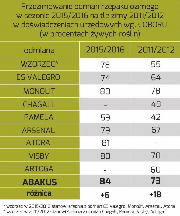

Analizując dane pochodzące z doświadczeń urzędowych COBORU z rzepakiem ozimym, można zauważyć że są hodowle wysoko stawiające na wartości cech odmian wyrażone cechami agrotechnicznymi, które nie zawsze w produkcji polowej dają rekordowe plony nasion, ale ze względu na swoje cechy agrotechniczne dają bezpieczeństwo wysiewającym je rolnikom. Przykładem takiej odmiany jest ABAKUS z hodowli NPZ Lembke, reprezentowanej w naszym kraju przez firmę Rapool, a będącej od kilku lat w ofercie PROCAM. Odmiana ta, mimo że jest już jedną ze starszych odmian w polskim rejestrze, jest świetnym przykładem jak należy tworzyć odmiany właśnie pod klimat umiarkowany, jaki występuje w naszym kraju. ABAKUS w obydwu latach z wymarznięciami tj. 2012 i 2016, należy do czołówki najlepszych odmian, co w połączeniu z nadal wysokimi plonami nasion, stawia tą odmianę wśród najlepszych. Uprawa takich odmian to gwarancja dla rolnika, że z tak dobrej inwestycji jaką jest ABAKUS, uzyska zakładany wysoki profit.
