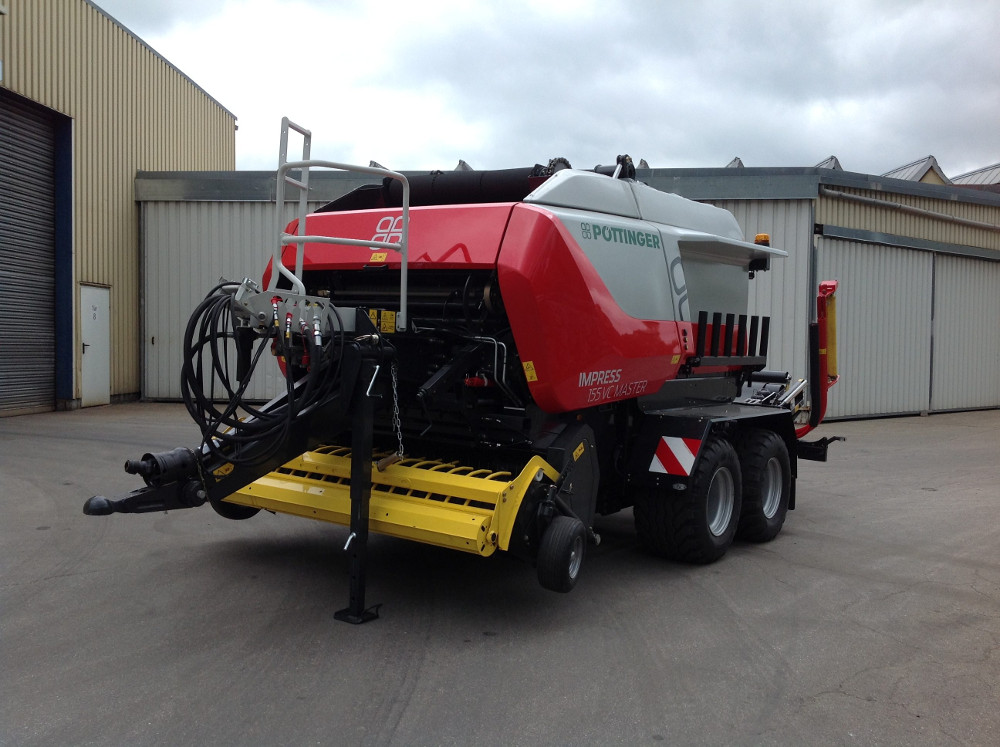

Nowe standardy w technice prasowania Nowa prasa balotów okrągłych IMPRESS wprowadza nowe standardy w technice prasowania. Precyzja połączona z wydajnością daje najlepsze efekty pracy. Ta podstawowa zasada znalazła zastosowanie w nowej prasie rolującej Pöttinger IMPRESS. Pod pojęciem IMPRESS kryje się prasa stałokomorowa, prasa zmiennokomorowa i kombinacja z owijarką.
Zaangażowanie firmy Pöttinger w rynek pras rolujących było efektem przekonania, że technikę prasowania można jeszcze bardziej udoskonalić. Takie przeświadczenie wynika z faktu, że wielu pracowników firmy jest rolnikami. Ich codzienny kontakt z maszynami rolniczymi przynosi pomysły jak je usprawnić, ulepszyć i sprawić aby były bardziej wydajne, bezpieczne i komfortowe w obsłudze. To daje impuls do dalszych działań. Nie wszystkie jednak rozwiązania są efektem tego impulsu, są tez zupełnie nowe, stworzone od samego początku: jak nowy rotor „LIFTUP“ w prasie IMPRESS. Pasza ze sterowanego wahliwego podbieracza jest przejmowana przez rotor LIFTUP i prowadzona górą do belki nożowej. Przepływ masy jest płynny i biegnie górą rotora, a nie jak w tradycyjnych prasach dołem.
Nowe spojrzenie na temat przepływu masy w prasie przyniosło wiele korzyści: po pierwsze technologia LIFTUP umożliwia naturalny przepływ prasowanego materiału, tzn. że pasza może wpływać do komory prasowania równolegle/ stycznie (pod optymalnym kątem). W efekcie prasa ma większą zdolność przyjmowania masy i przez to większą przepustowość, przy jednocześnie małej stracie owijanego materiału. Komora prasowania jest w ten sposób wypełniona równomiernie i na całej przestrzeni. Takie rozwiązanie z jednej strony mocno redukuje jazdę lewo/prawo, aby uzyskać dobrze uformowany balot, z drugiej zaś proces formowania w każdych warunkach pracy od samego początku jest optymalny. Prosto i skutecznie. Niezależnie od tego, czy jest mokro czy sucho, czy prasa jest używana do prasowania słomy, siana czy też do kiszonki – wystarczy jedna maszyna na każde warunki pracy.
Dodatkowo krótkotnąca belka nożowa „FLEXCUT 32“ prasy IMPRESS oferuje do 32 noży oraz sprawdzone indywidualne zabezpieczenie każdego noża. Równa długość cięcia przy produkcji kiszonki umożliwia np. homogeniczne i wymagające mniejszej siły mieszanie przy użyciu wozu paszowego. Dalej, ma pozytywny wpływ na stabilność fermentacji i przez to na jakość paszy. Krótko pocięta słoma jako pasza lub podściółka w oborze to również nowy, wyższy standard.
Firmie Pöttinger, światowemu liderowi w produkcji przyczep samozbierających, udało się po raz pierwszy uzyskać jakość cięcia przyczepy samozbierającej w prasach rolujących. Krótkie cięcie nie tylko przy produkcji sianokiszonki, ale również w przypadku siana i słomy: to jedyne takie rozwiązanie na rynku. Innowacyjne jest również zastosowanie odwracalnych noży TWINBLADE o dwa razy dłuższej żywotności. Kolejną innowacją jest to, że nie potrzebne są już tak zwane noże ślepe, ponieważ te noże, które nie są w danym momencie używane, służą jako wypełnienie przestrzeni tnącej.
Po trzecie IMPRESS jest wyposażona w wychylaną belkę nożową ze znanym i sprawdzonym systemem EASY MOVE. To oznacza bezpieczeństwo i komfort pracy: prace konserwacyjne mogą być przeprowadzane poza kanałem cięcia. Im większa liczba noży, tym ważniejszy jest przyjazny serwis. Prasa Pöttinger IMPRESS oferuje bezpieczeństwo i wygodę.
Techniczne Highlights nowej maszyny
5-rzędowy, sterowany wahliwy podbieracz zbiera na szerokości roboczej 2,3 m i jest wyposażony w blachę wyrównująca z rolką dociskową (200 mm średnicy), prowadnice, jak również dwa poprzeczne ślimaki po każdej stronie. Zakres wychylenia palców 120 mm gwarantuje znakomite kopiowanie nierówności terenu i najwyższą jakość cięcia, a przez to czysty zbiór paszy.
Wysuwana krótkotnąca belka nożowa FLEXCUT 32
Nowa wysuwana krótkotnąca belka nożowa „FLEXCUT 32“ składa się z 32 odwracalnych noży TWINBLADE z indywidualnym zabezpieczeniem każdego noża NONSTOP. Teoretyczna długość cięcia wynosi 36 mm na całej szerokości. Krótsze cięcie umożliwia większe zagęszczenie prasowanego materiału i przez to większą masę balotu (kiszonki, siana, słomy). To wpływa na zmniejszenie kosztów transportu, jak również kosztów przechowywania –mniejsza powierzchnia przechowywania i mniejsze nakłady manipulacyjne.

Równomierne krótkie cięcie zapewnia ponadto, w przypadku kiszonki, homogeniczne mieszanie paszy. To niesie za sobą pozytywne skutki w postaci większej stabilności fermentacji. Do tego zapotrzebowanie mocy paszowozu jest mniejsze i łatwiejsze rozdrabnianie balotu. Krótko pocięta słoma jako dodatek do paszy z kukurydzy i kiszonki sprawia, że w korycie pozostaje zdecydowanie mniej długich resztek.
Dzięki teoretycznej długości cięcia wynoszącej 36 mm można dodatkowo w przypadku słomy, zrezygnować z kosztownego zakupu sieczkarni lub urządzenia do rozdrabniania.[1]
Kombinacja rotora LIFTUP z wysuwaną belką nożową EASY MOVE oferuje niespotykaną przyjazność serwisowania: ergonomiczna pozycja stojąca i bezpieczna praca poza obszarem prasowania. Nie ma tu potrzeby „wspinania się“ do komory prasowania. Najwyższy stopień bezpieczeństwa jest zagwarantowany.
Przy pomocy opatentowanego systemu uruchamiania grupy noży można wybrać żądaną ilość noży jaka ma być użyta w pracy. Noże ślepe nie są już potrzebne, bo przestrzeń między pracującymi nożami jest wypełniona przez noże nieaktywne.
