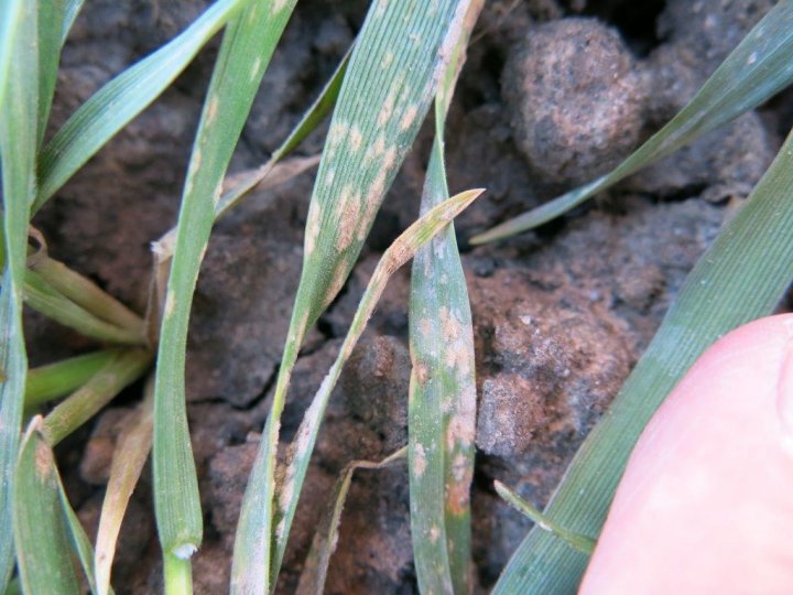

Nie wszystko, co wygląda na rdzę, jest rdzą

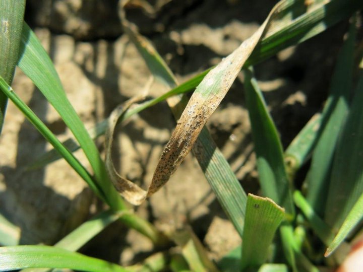

Septorioza liści pszenicy
