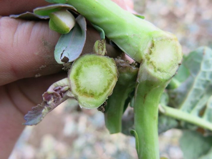

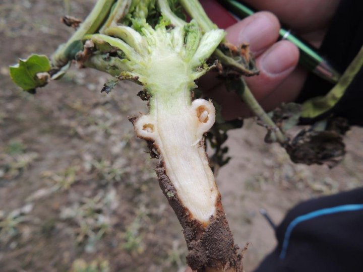

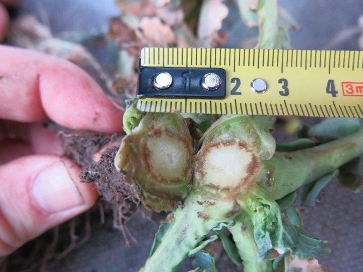

Zaorać czy leczyć uprawy rzepaku ozimego? Doradcy Agrotechniczni PROCAM przesłali kilka zdjęć z wczorajszej (24 lutego) lustracji rzepaków na północy Polski w okolicach miejscowości Prabuty (pomorskie). Właśnie w tym czasie wielu plantatorów uprawiających rzepak prosi o pomoc w podjęciu im strategicznej decyzji! Zaorać czy leczyć uprawy rzepaku?
Doradcy PROCAM zwracają uwagę na przykładzie załączonych zdjęć, aby przed podjęciem decyzji o dalszym losie plantacji zwrócić uwagę (analiza fitosanitarna) na przeżycie roślin, identyfikując w kolejności:
• Żerowanie szkodników glebowych, a szczególnie śmietki kapuścianej, której żery powodują lepsze „przenikanie” niskich temperatur, czyli PRZEMROŻENIA, tutaj można pokusić się o stwierdzenie, że gdyby nie żerowanie tych larw, część rzepaków by najprawdopodobniej przeżyła.
• Porażenie przez kiłę kapustnych – tutaj też mamy osłabienie systemu korzeniowego (szczególnie forma „rzodkiewkowa”) i w połączeniu z żerowaniem śmietki, i przy operacji niskich temperatur beż śniegu jest to WYROK na oziminy rzepaku!
• Galasy chowacza galasówek – proszę zauważyć, że te larwy są całe i zdrowe!
Sucha zgnilizna kapustnych – ten patogen bierzemy pod uwagę w perspektywie czasu jako źródło infekcji podczas wiosennej infekcji.
• Załączone fotografie wskazują, że korzenie, które są wręcz zmacerowane są już atakowane nawet przez padlinożerców (zdjęcie 18) – te białe przecinki, jak dobrze się przyjrzeć, to skoczogonki – podczas obserwacji pola stwierdzono, że występowanie tego szkodnika jak na tą porę roku jest bardzo duże, a wraz ze wzrostem temperatury będzie prawdopodobnie jeszcze więcej.
Co do samego „oglądu” całego pola pod kątem ZDROWOTNOŚCI trzeba podejść systematycznie, obliczyć statystycznie, ile sztuk zdrowych roślin mamy na 1 metrze kwadratowym. Robimy to w sposób uśredniony (np. oglądamy rośliny, wykopując korzenie po skosie pola, powtarzalnie po 25 roślin w kilku punktach), biorąc pod uwagę obszary dużego ryzyka, czyli wszelkie zagłębienia, gdzie ilość nagromadzonych zarodni pływakowych kiły kapustnych może być bardzo duża. Do tego miejsca odsłonięte i narażone na operację wiatru czy niskich temperatur. Warto także pod uwagę wziąć strukturę gleby (gruzełkowatość, podeszwa płużna itd.).
Przy monitoringu plantacji nie można zapominać o chwastach występujących na plantacji, aby mieć obraz, czy czeka nas także wiosenna walka z tymi agrofagami.
Uprawiającym rzepak chcącym wesprzeć proces oceny przezimowania plantacji na podstawie materiałów fotograficznych prosimy, abyście przysyłali zdjęcia w szczególności z PRZEKROJAMI pędów czy korzeni – aby móc oglądnąć, jak wyglądają naczynia (kolorystyka brązowe/przemrożone; zielone/zdrowe).
Warto także wspomnieć, aby po ruszeniu wegetacji monitorować plantacje rzepakowe na utajone porażenie przez szarą pleśń.

Zdjęcie nr 2: Raczej zdrowy
Załączony obraz
Zdjęcie nr 3: Do piachu
Załączony obraz

Zdjęcie nr 9: Chowacz czy kiła?
Załączony obraz
Zdjęcie nr 10: A jednak żerujące larwy chowacza glasówek
Załączony obraz
