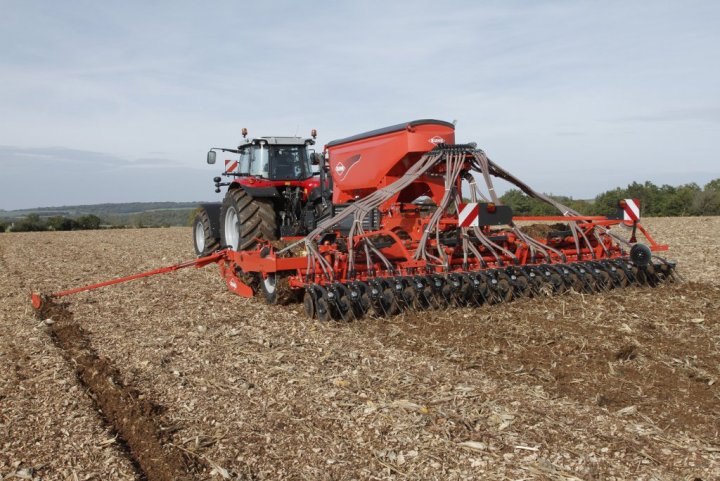

Wysoka wydajność pracy nie oznacza dużego zapotrzebowania na moc Nowy, stworzony całkowicie od podstaw siewnik ESPRO został opracowany z myślą o wysokiej wydajności pracy. Duża prędkość robocza nie oznacza jednak, że zapotrzebowanie maszyny na moc również będzie wysokie – siewnik o szerokości 6 m może pracować z prędkością 13 km/h nawet z ciągnikiem o mocy 200 KM – to mniej niż 35 KM na metr!
W przedniej części siewnika ESPRO znajdują się 2 rzędy talerzy uprawowych, które podcinają ściernisko i mieszają resztki pożniwne z wierzchnią warstwą gleby. Średnica talerzy 460 mm zapewnia dobre przygotowanie gleby do siewu, a ich wklęsły kształt gwarantuje efektywną pracę nawet na ciężkich glebach.
Odpowiednie zagęszczenie gleby wokół nasion oraz stała głębokość siewu to kluczowe czynniki zapewniające prawidłowe kiełkowanie oraz wzrost roślin. Z myślą o stworzeniu optymalnych warunków, siewniki ESPRO zostały wyposażone w wał oponowy pośrodku maszyny, w którym każde koło dogniata glebę idealnie w 2 rzędach wysiewu:
  • Koła dogniatające w siewnikach ESPRO są przesunięte względem siebie w kierunku tylnym, dzięki czemu gleba nie jest spychana i nie nawarstwia się przed wałem, co z kolei powoduje, że ciągnik potrzebuje mniej mocy do ciągnięcia maszyny.
  • Koła o dużej średnicy 900 mm mają mniejszy opór toczenia w porównaniu z mniejszymi kołami. Zastosowanie opon o szerokości 215 mm pozwoliło w dodatku zachować pomiędzy kołami dogniatającymi odstęp 85 mm, co zapewnia łatwy przepływ gleby wzdłuż maszyny.
  • Opony kół dogniatających opracowano i wyprodukowano specjalnie dla firmy KUHN. Kwadratowy profil zapewnia równomierną konsolidację gleby na całej szerokości opony. Ostry i głęboki bieżnik dodatkowo kruszy bryły gleby, zapewniając optymalne rozdrobnienie warstwy siewnej.

Siewniki ESPRO zostały wyposażone w zupełnie nową sekcję wysiewającą CROSSFLEX, która gwarantuje stałą głębokość siewu niezależnie od warunków glebowych i prędkości roboczej. Ta unikatowa sekcja wysiewająca stworzona przez firmę KUHN składa się z ramienia zamontowanego na poliuretanowych rolkach, stabilnie osadzonych na specjalnie wyprofilowanej rurze. Podczas gdy redlica kopiuje nierówności terenu w górę i w dół, dopasowując się do kształtu podłoża, poliuretanowe rolki zachowują się jak 4 małe sprężyny, nie ślizgając się jednak po powierzchni rury. Redlica za każdym razem natychmiast powraca do tej samej pozycji roboczej, zapewniając jednakową głębokość siewu na całym polu i jednocześnie pozwalając na zwiększenie prędkości pracy. Co istotne, system CROSSFLEX wykorzystuje te same redlice dwutalerzowe, które stosowane są w sekcjach wysiewających SEEDFLEX.
Siewnik ESPRO jest kompatybilny z systemem ISOBUS – maszyna może zostać wyposażona w terminal sterujący CCI200 (pełna komunikacja ISOBUS) lub VT50 (kompatybilny tylko z maszynami KUHN ISOBUS). W wyposażeniu opcjonalnym dostępny jest także joystick. Niezależnie od wybranego terminala sterującego operator ma do dyspozycji łatwy w obsłudze interfejs obsługiwany za pośrednictwem dotykowego ekranu i przycisków programowych. W celu ułatwienia zawracania na uwrociach siewnik posiada specjalny tryb sterowania, w którym po naciśnięciu przycisku podczas dojeżdżania do uwrocia, elementy robocze podnoszone są automatycznie w określonej kolejności, co umożliwia siew aż do samej krawędzi pola. Praca aparatu wysiewającego zostaje zatrzymana wraz z uniesieniem przednich talerzy uprawowych, co gwarantuje doprowadzenie materiału siewnego do gleby, zanim sekcje wysiewające zostaną podniesione – nasiona nie zostaną wysypane na powierzchni gleby. Po zakończeniu zawracania, sekwencja jest odwracana. Równie nieskomplikowaną czynnością jest próba kręcona, której wykonanie zajmuje mniej niż 5 minut.
Przednie talerze, głębokość siewu i nacisk redlic wysiewających na glebę można regulować za pomocą łatwo dostępnych zacisków na siłownikach hydraulicznych – nie ma potrzeby wchodzenia na maszynę, aby ją wyregulować.
