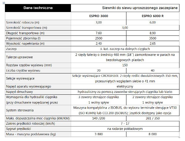

Siewniki ESPRO 3000 o szerokości 3 m i ESPRO 6000 R o szerokości 6 m będą dostępne w ograniczonej liczbie od sierpnia 2015 r. W kolejnych latach planowane jest wprowadzenie na rynek kolejnych modeli i szerokości roboczych.
Załączony obraz
