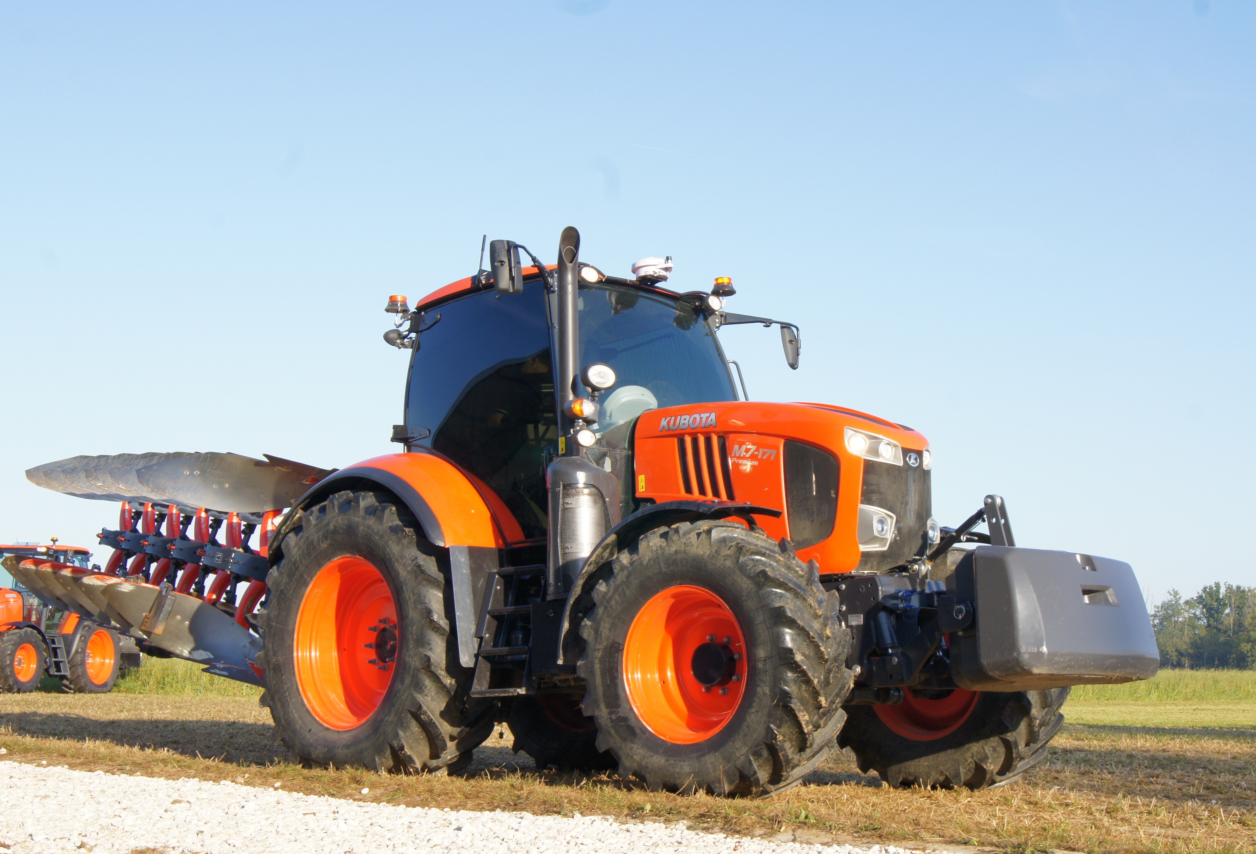

Marka Kubota prezentuje nowe duże ciągniki serii M7 Oficjalna premiera nowych modeli marki Kubota już za nami. 26 września w miejscowości Beautheil pod Paryżem japoński producent zaprezentował zupełnie nową gamę ciągników serii rozpoczynającej się od M7. To aż trzy modele z silnikami o maksymalnej mocy 170 KM.
Maszyny sygnowane jako M7-131, M7-151 i M7-171 to ciągniki o mocy odpowiednio: 130, 150 i 170 KM. Ich seryjne wytwarzanie rozpocznie się już w marcu 2015 roku. Nowe modele dostępne będą w trzech wariantach wyposażenia: Standard, Premium i Premium K-VT. Producent zapowiada, że wraz z wyposażeniem dodatkowym do wyboru będzie około 500 różnych specyfikacji. Na polskim rynku nowe ciągniki marki Kubota pojawią się prawdopodobnie w połowie 2015 roku.
Moc i dbałość o środowisko
Najnowsze modele marki Kubota wyposażone są w nowoczesne, niezawodne i oszczędne silniki z mocą wystarczającą by poradzić sobie niemal z każdym zadaniem. Wszystkie ciągniki serii M7 napędzane są przez 4-cylindorowe turbodoładowane jednostki napędowe Kubota V6108 z intercoolerem o pojemności 6,1 litra. Wykorzystują one najnowsze rozwiązania w zakresie czystej technologii silników spalinowych. Dzięki połączeniu systemów SCR i Cammon Rail z filtrem cząsteczek stałych (DPF) w tłumiku oraz z układem recyrkulacji spalin (EGR) modele serii M7 nie tylko spełniają ostateczną normę emisji spalin Tier 4 ale radykalnie ją przekraczają. Kiedy sytuacja wymaga chwilowego zwiększenia mocy, ciągniki serii M7 oferują technologię Power Boost, która w odpowiednich warunkach powoduje automatyczny wzrost osiągów silnika. W parze z dużą mocą idzie także imponujący rozstaw osi oraz zwiększona masa ciągników. W przypadku modeli serii M7 wynosi ona aż 6,3 tony przy rozstawie osi 2,72 m. W trosce o oszczędność czasu traconego podczas częstego tankowania, japoński producent wyposażył nowe modele w duży zbiornik paliwa o pojemności 330 litrów.
